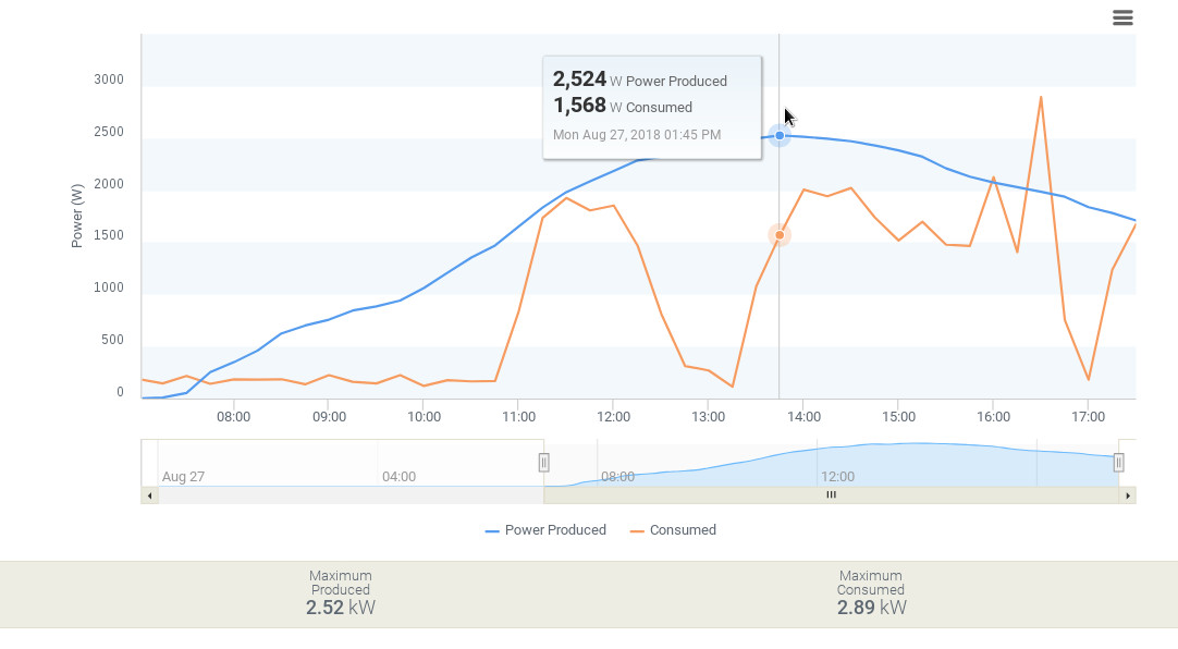

Voici comment je recharge mon Vectrix ;)
Je mesure mes consommations et je peux faire des recharges 100% électricité solaire.
Et quand bien même ce n'est que 30% c'est toujours 30% de renouvelable en plus et 30% en moins d'énergie moins propre :)
D’où mon grand intérêt à me connecter à mon Vectrix.
Le vectrix et le PV de  3 kwc
La courbe de production en bleu et celle en orange pour la consommation.<br />j'ai pu faire deux charges 100% renouvelable et la dernière à 60 % environs, le reste des consos sont les machines à pain, lave vaisselle lave ling, qui fonctionnent la journée elles aussi.
