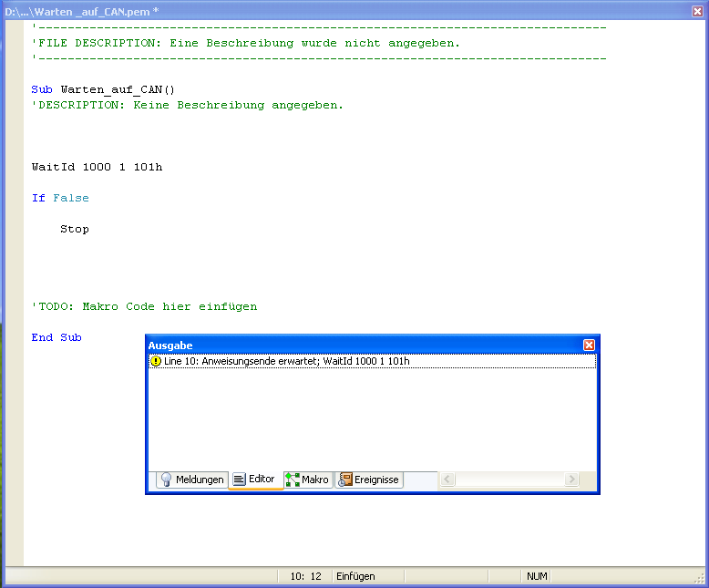

Ich habe folgendes Problem:
Nachdem ich mit Hilfe der Tutorials mir das Netz erstellt habe und auch eine Verbindung zu einem Microcontroller
herstellen konnte ist es nun meine Aufgabe, es zu realisieren,das auf einzelne CAN-Nachrichten reagiert werden kann.
In der Hilfe ist es eigentlich recht einfach beschrieben.
Doch nachdem ich ein Makro angelegt habe und die Standardmakro-Anweisungen in den Editor eingeben will,
werden diese nicht blau. Die Farbe wäre mir ja egal :) aber sie laufen auch nicht. es kommt der Fehler:
"Anweisungsende erwartet".
Im Bild habe ich mal versucht zu zeigen was da los ist.
Die Standard Anweisungen wie "If" und so werden blau und laufen dann auch.
Muss ich etwas einbinden um die Anweisungen nutzen zu können oder habe ich auf Grund meiner Unwissenheit
schon Grundsätzliche Programmierfehler gemacht?
Vielen Dank schonmal für eure Hilfe

Re: Standardmakro-Anweisungen
Post by PEAK-Support » Mon 8. Apr 2013, 12:10
Sie mischen Standard Macros und VBS Macros.
Standard Macros haben die Endung mcr
VBS Macros haben die Endung pem
Bei einem Standard Macro ist das Sub Warten_auf_CAN fehl am Platz
Bitte das in den Editor kopieren, Datei umbennen in *.mcr und schon geht´s
FormatVersion=5.0
Send 1 100h 2 AAh 01h
WaitId 1000 1 101h
If False
    Stop
// Begin data transfer
Send 1 DataService Data 12h 34h
Send 1 DataService Data 56h 78h
Ist auch alles in der Online Doku sehr gut beschreiben.
