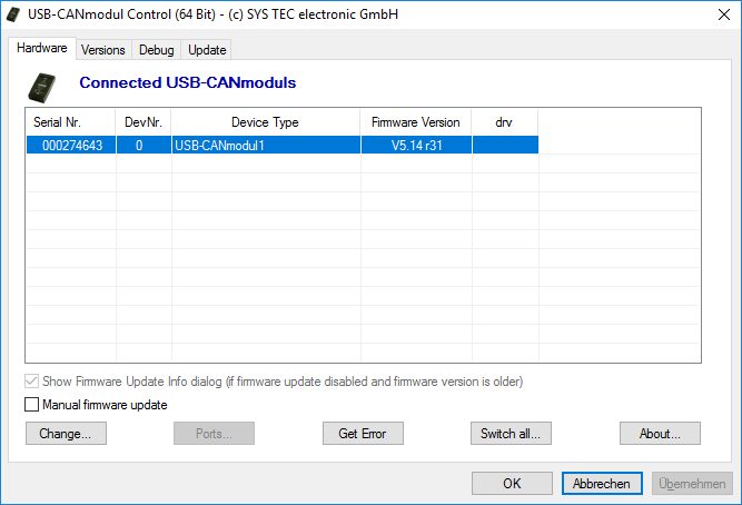

ich besitze ein USB-CANmodul (3204001 REv.05) und habe es erfolgreich mit meinem PC verbunden.

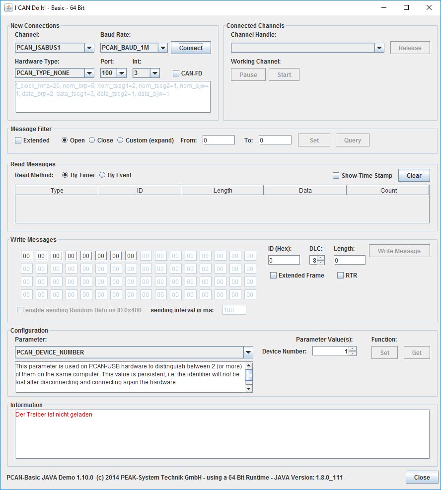

Nun versuche ich mit dem Demoprogramm PCANBasicDemo.jar eine Verbindung herzustellen. Leider kommt hier immer wieder der Fehler "Der Treiber ist nicht geladen".

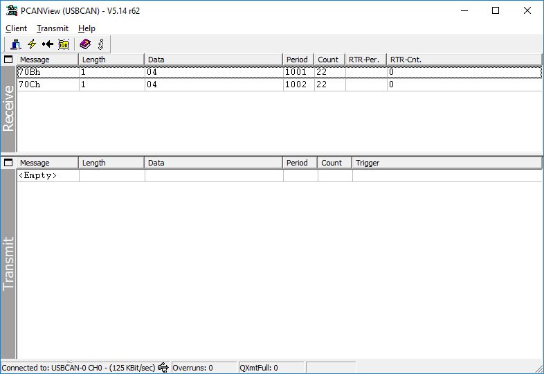

Mit PCanView habe ich keine Probleme den Bus zu lesen. (siehe screenshots)

die PCANBasic API funktioniert nur mit PCAN Hardwaren. Fremdhardwaren werden von dieser API nicht unterstuetzt. (bitte lesen Sie dazu auch die Lizenzhinweise der API). Die verwendete uralte PCAN-View Version wurde vor ca. 15 Jahren speziell fuer die Systec Hardware erstellt. Wenn Sie die PCANBasic API nutzen moechten, muessten Sie auf einen PCAN-USB wechseln.
