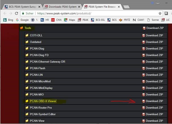

Re: PCAN-USB Interface CAN pour USB on debian 9
Je vous propose aussi d'essayer notre outil graphique PCAN-OBD-II-Viewer (Windows uniquement) qui permet de lire des données OBD (code d'erreur, etc.) et de remettre à zéro les codes d'erreurs.
Vous le trouverez sur notre DVD en ligne https://www.peak-system.com/produktcd dans le dossier "Tools/PCAN-OBDII-Viewer".
- pcan-obd-viewer.jpg (56.38 KiB) Viewed 8145 times
Fabrice
