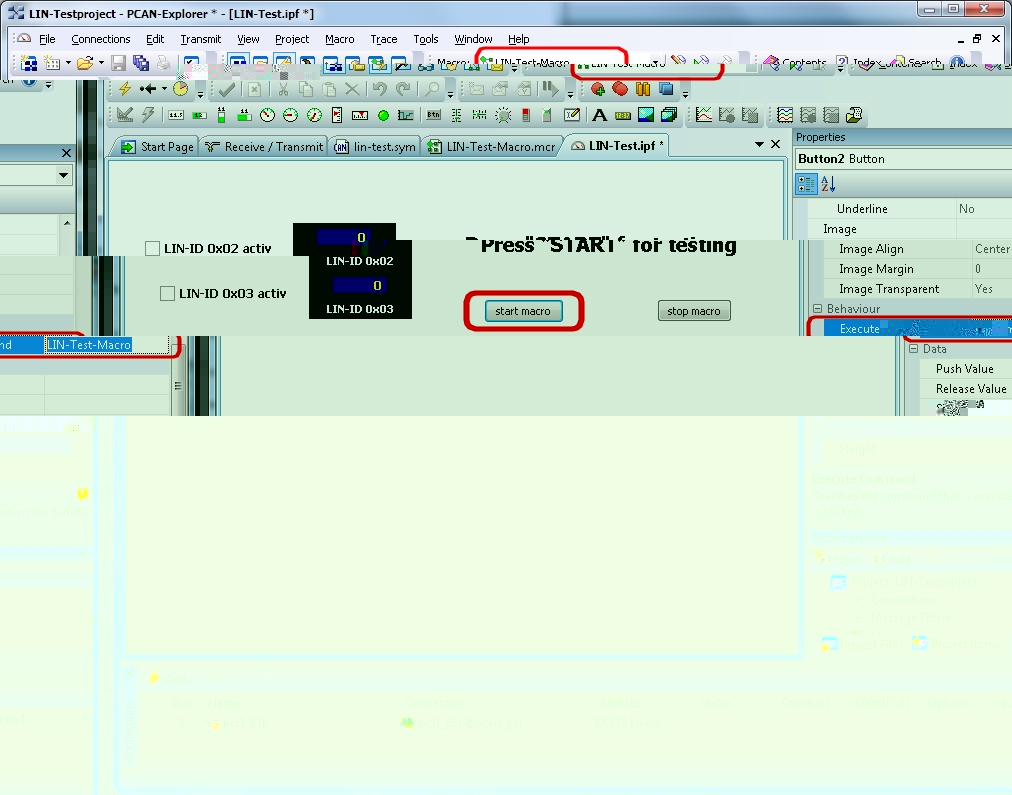

Hallo zusammen,
ich habe wieder mal ein Problem. Ist es möglich, dass ich in einem Panel einen Schalter habe, mit dem ich eine Macro (.pem) starten kann, welches zyklisch CAN-Nachrichten sendet? Diese Nachrichten besitzen die selbe ID und sollen zyklische den Inhalt, anhand einer einfachen Schleife von den Wert 1 bis 6, ändern.
Mit Deaktivierung des Schalters soll auch das Senden aufhören.
Vielen Dank im Vorraus.
Gruß Thomas
Posts: 169
Re: CAN Nachrichten mittels Marco zyklisch senden
Post by G.Lang » Fri 25. May 2012, 13:11
dazu ist es notwendig im Panel einen Button for den Start des Macros und einen Button für das Ende des Macros anzulegen. Beim "Start-Button" einfach bei "Befehl ausführen" (Execute command) den Namen des Macros angeben (wie auch im Screenshot ersichtlich). Um beispielsweise das Demo-Macro "LosslessTrace" zu starten einfach den Namen des Macros eingeben (bei Standart-Macros bitte die Dateiendung weglassen).
Für das Ende des Macros muss der Befehl "MacroStop" bei "Befehl ausführen" eingetragen werden.
